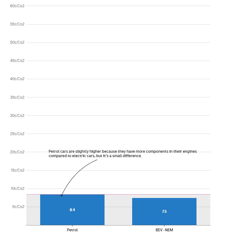

Chúng ta hãy bắt đầu từ khi chiếc xe được sản xuất. Sản xuất xe bao gồm việc sản xuất các nguyên liệu thô cho các bộ phận của xe như thân xe, nội thất, lốp xe, ghế ngồi… Ở giai đoạn đầu tiên này, lượng khí thải tạo ra ở hai dòng ô tô điện và ô tô xăng là tương đương nhau.

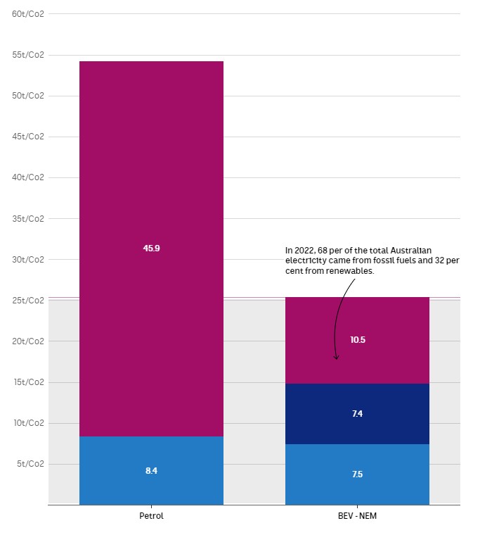

Dưới đây là biểu đồ so sánh lượng khí thải của một chiếc SUV chạy xăng với một chiếc SUV chạy điện được sạc trên lưới điện quốc gia, nơi sử dụng hỗn hợp nhiên liệu hóa thạch và năng lượng tái tạo.
Chiếc SUV chạy xăng thải ra gần 46 tấn carbon trong suốt vòng đời chạy trên đường. Những số liệu này cũng tính đến lượng khí thải từ quá trình tinh chế và vận chuyển nhiên liệu.
Giáo sư Smit cho biết: "Khi bạn nhìn vào nhiên liệu hóa thạch, chúng cần được khai thác, xử lý và sau đó vận chuyển đến các trạm dịch vụ để cung cấp cho người dùng. Vì vậy, có phát thải khí nhà kính liên quan đến điều đó".
Hơn nữa, rất nhiều năng lượng được sinh ra từ quá trình đốt cháy nhiên liệu để giúp ô tô chạy xăng di chuyển nhưng phần lớn lại bị lãng phí.
“Chúng không hiệu quả, khoảng 70 đến 80% năng lượng bị lãng phí ở dạng nhiệt. Vì vậy, bạn chỉ sử dụng 20 đến 30% năng lượng để vận hành xe”, Giáo sư Smit nói.
Tất cả điều này có nghĩa là ô tô chạy xăng tạo ra lượng khí thải nhiều hơn đáng kể trong quá trình sử dụng so với ô tô điện.

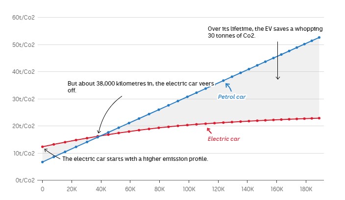

Hãy nhìn vào một góc nhìn khác về hai chiếc ô tô điện và ô tô xăng chạy điện chạy trong 15 năm hoặc 189.000km. Xe chạy xăng được hiển thị ở vạch màu xanh lam và ô tô điện có màu đỏ.
Chúng ta có thể nhìn thấy rõ sự khác biệt là lượng khí thải được tạo ra từ xe điện và xe xăng.
