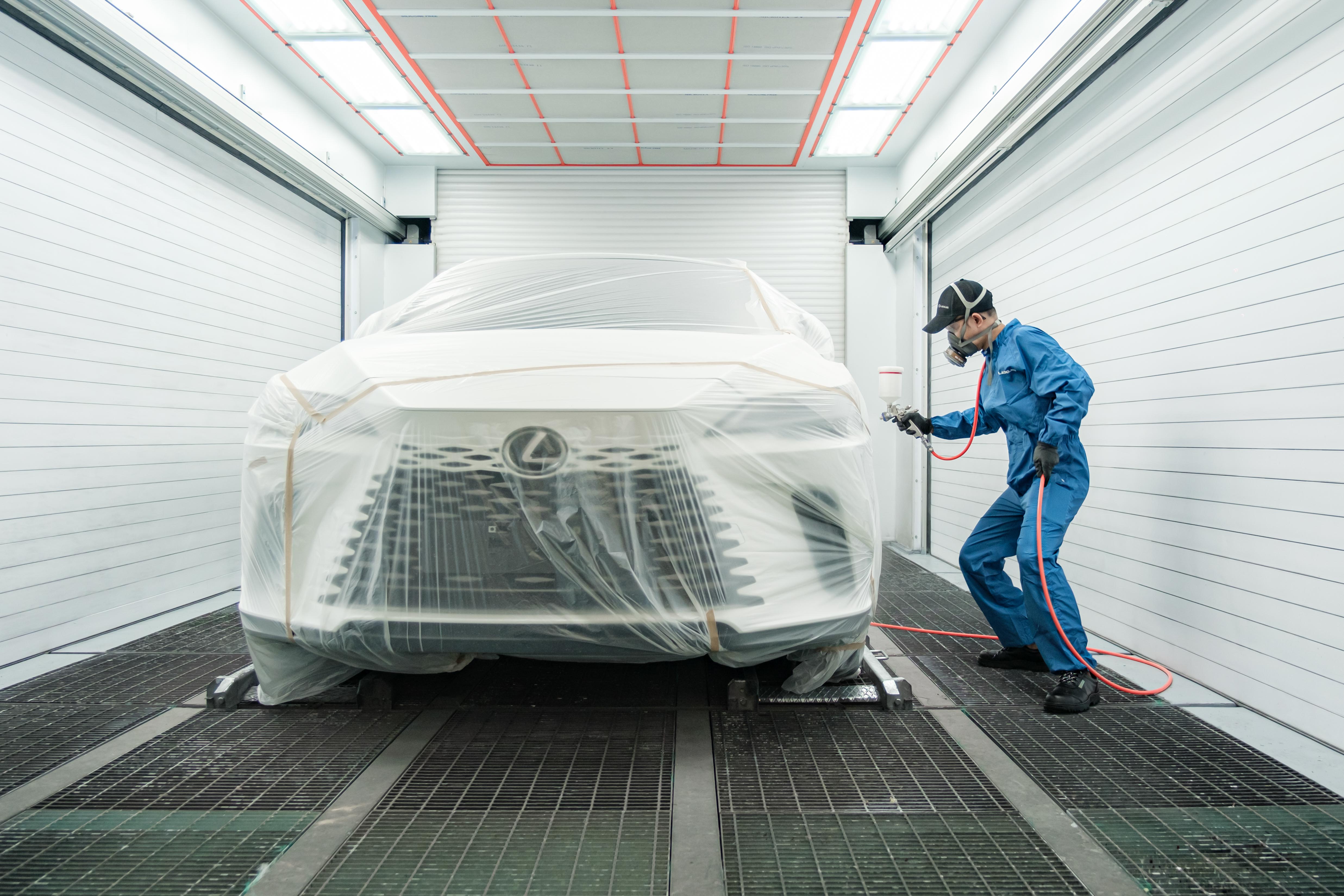

Bước 2: Phun sơn
Công đoạn phun sơn đòi hỏi kinh nghiệm và kỹ năng cao của người kỹ thuật viên. Sau khi pha chế và tinh chỉnh để có được màu sắc hoàn hảo và phù hợp nhất với xe, các kỹ thuật viên dày dạn kinh nghiệm và đạt được chứng nhận đào tạo của hãng sẽ tiến hành sơn nhiều lớp để khôi phục lớp sơn có chiều sâu và độ bóng như nguyên bản.
Tại Lexus Thăng Long cam kết 100% sử dụng sơn gốc nước. Đây là loại sơn được thiết kế đặc biệt phù hợp với các dòng xe sang. Khác với sơn gốc dầu truyền thống, sơn gốc nước giúp tạo ra mật độ màu sắc đồng đều hơn, mang đến lớp sơn có chiều sâu ấn tượng và an toàn cho khách hàng.

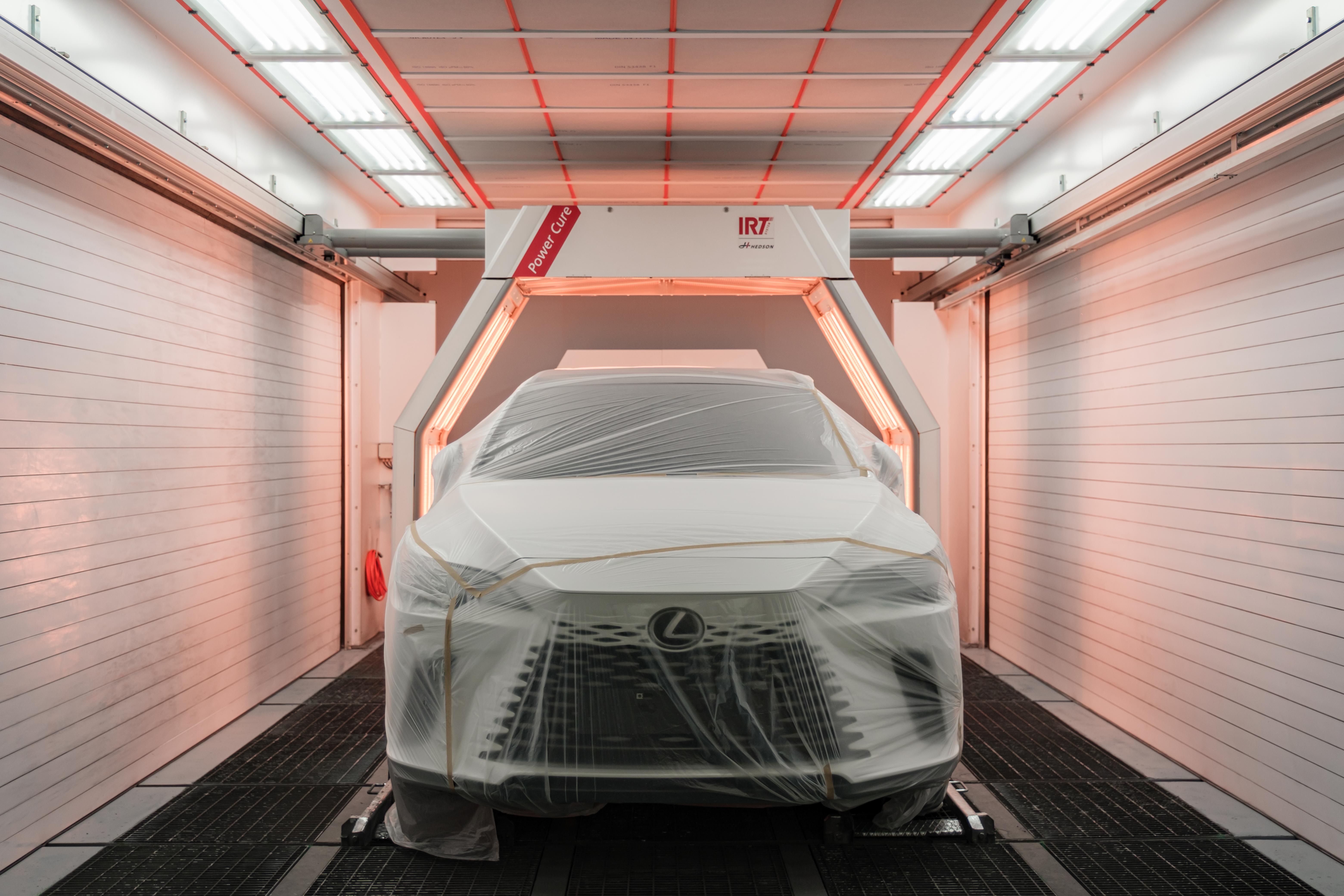

Bước 3: Sấy khô tự động
Sau khi sơn xong, chiếc xe sẽ được nghỉ trong 15-30 phút để chuyển sang bước sấy khô. Để tối ưu thời gian giữa công đoạn sơn và sấy, hệ thống các phòng sơn sấy tại Lexus Thăng Long được thiết kế liên thông với nhau thông qua vách cửa cuốn di động. Thiết kế này giúp thực hiện quy trình sơn sấy liên hoàn, tránh trường hợp bụi mịn bám trên xe.
Công nghệ sơn sấy Robot tự động IRT Power Cure rất ưu việt. Robot được kỹ thuật viên lập trình thông qua màn hình để tự động điều khiển nhiệt lượng và trạng thái sấy khô phù hợp với từng loại vật liệu sơn, kích cỡ và vị trí tấm cần sấy nên rút ngắn được thời gian sấy. Cụ thể, thời gian Robot sấy khô trung bình cho một vị trí sửa chữa cơ bản chỉ khoảng 10 phút.
Để đảm bảo an toàn và xử lý các tình huống trong quá trình sấy, kỹ thuật viên sẽ trực tiếp theo dõi quy trình sấy của robot. Dựa trên các thông tin lệnh từ kỹ thuật viên, hệ thống sẽ tự động điều khiển nhiệt lượng và trạng thái sấy khô phù hợp tại mỗi vị trí cần sấy. Với công nghệ IRT Power Cure, các chi tiết vừa sơn sẽ khô từ trong ra ngoài, đảm bảo lớp sơn khô hoàn toàn, bền bỉ và sắc nét. Khác với một số trường hợp sấy bằng nhiệt hoặc đối lưu, lớp sơn có thể chưa khô hẳn, bề mặt khô nhưng bên trong vẫn ẩm, có thể làm thay đổi màu sơn sau một thời gian ngắn khách hàng sử dụng xe sau đó.

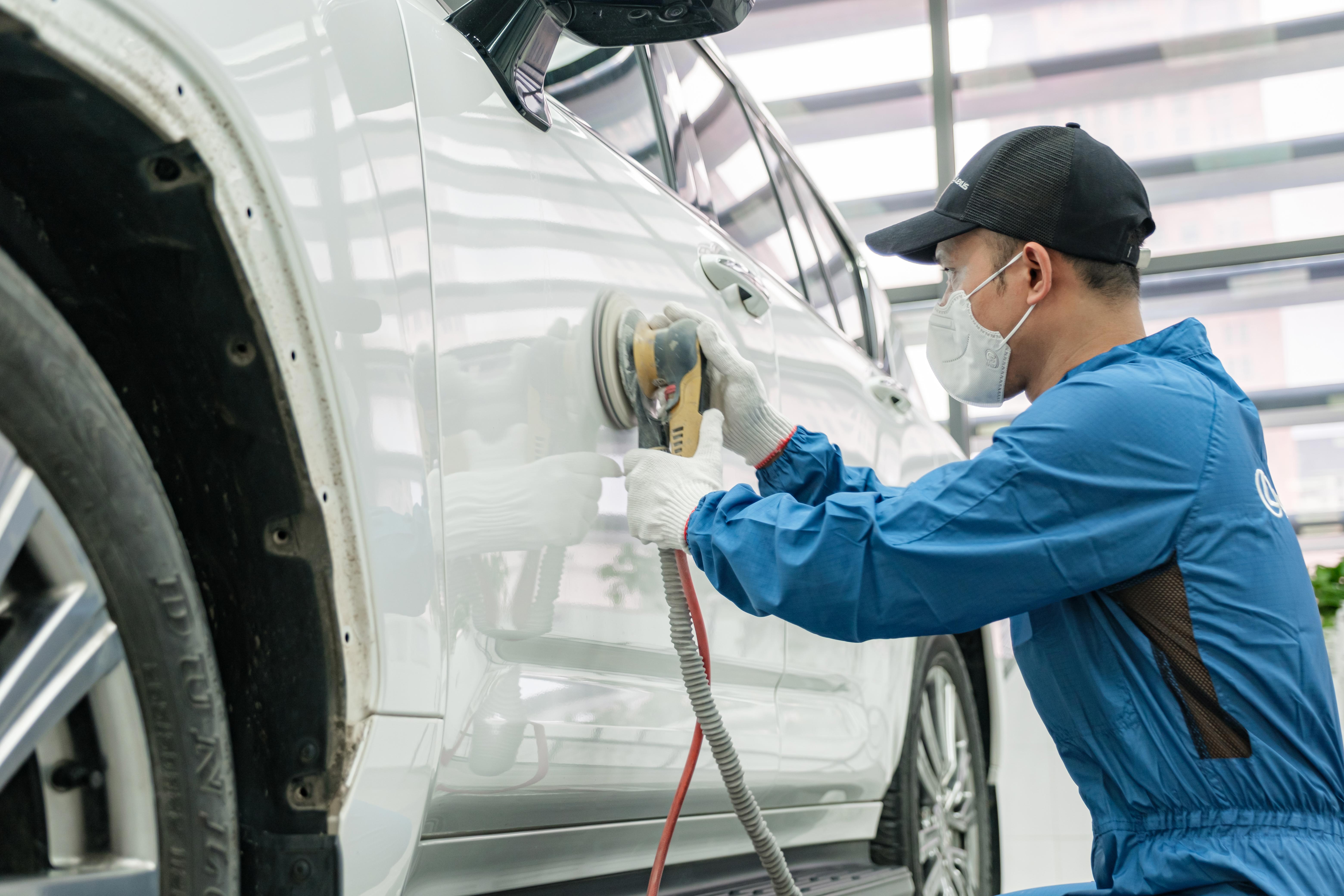

Bước 4: Đánh bóng
Các chi tiết, bộ phận xe sau sấy cần chờ thời gian khoảng 10-15 phút nguội, rồi xe được chuyển sang công đoạn đánh bóng. Đây là công đoạn rất quan trọng bởi lớp bóng có nhiệm vụ chính là tạo độ bóng cho lớp sơn xe, đồng thời bảo vệ các lớp sơn bên trong khỏi những tác nhân từ môi trường bên ngoài.
